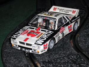

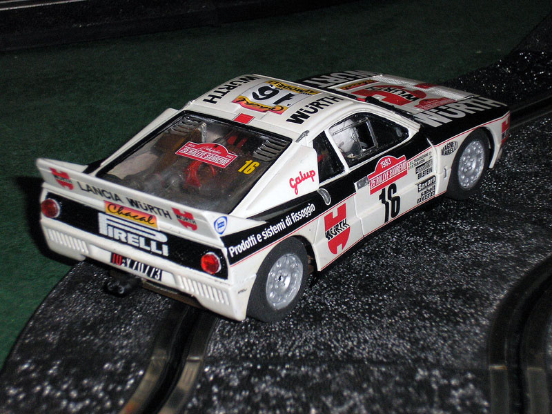

Curiosamente, servidor se encontró en este caso, pues para la primera prueba puntuable de este campeonato me apetecía volver a correr con ruedas de espuma y recuperé un viejo y bonito Lancia 037 de Grupo B que recordaba funcionaba fino, fino sobre la base de un chasis “Chacal” con motor transversal y de última generación. Pues ¡error!: la nueva reglamentación en el apartado 3.3 Soporte de Motor especifica lo siguiente: “El soporte de motor y el motor no pueden bascular independientemente de la base del chasis”. Y ¡vaya!, esta es la principal característica de un chasis “Chacal”, así que automáticamente este coche quedaba fuera de los Gr. B si no le cambiaba su chasis. Y a corto plazo es algo que no me apetecía hacer. En cualquier caso, observar que los “chacales” pueden seguir corriendo, aunque únicamente como WRC.

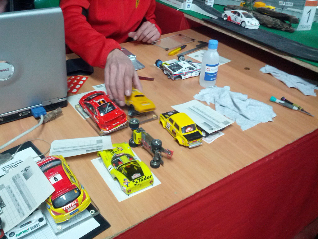

Pero es que incluso revisando los coches clásicos de la temporada anterior (Fiat 131 & Ford Escort 1/24), los dos coches también quedaban fuera en la nueva reglamentación porque el peso máximo de un coche completo para participar en categoría de clásicos no debe superar los 175 gramos. Y ¡coñe! pero si los dos están alrededor de los 210 gramos. Y en este aspecto sí que no podía hacer nada pues las carrocerías de plástico con sus soportes de aluminio de estos dos “mastodontes” son lo que son, es decir, alrededor de los 60 gramos ya terminadas. Si le restamos este peso al máximo total, nos queda que los chasis deben pesar como mucho 115 gr. O sea, o montas chasis de fibra o de aluminio (y aun así tengo dudas), o puedes olvidarte de hacer un coche que «se aguante» pues ante una carrocería pesada y alta no vas a poder lastrar el chasis para bajar el centro de gravedad. Y esto creo que no beneficia la construcción de muchos modelos que, aun sabiendo que no son los más rápidos, podrían embellecer el parque cerrado de la categoría.

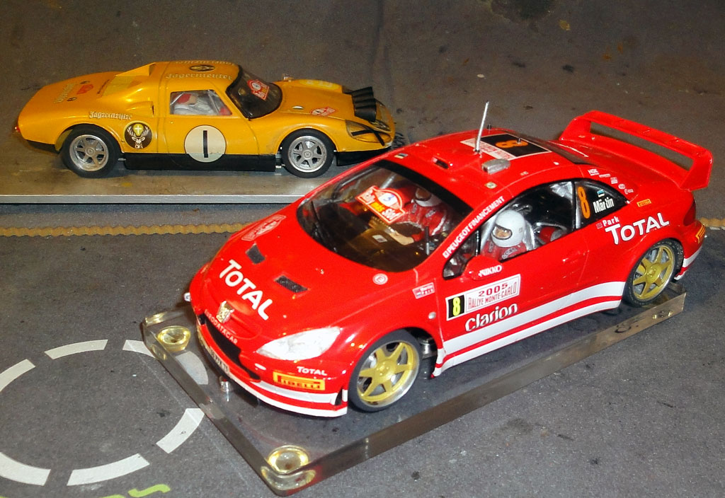

Mi participación se centró en la disputa de dos categorías, WRC y Clásicos, la primera con un coche que me encanta, el Peugeot 307 WRC (Kit de plástico de Tamiya) y chasis MSC-11, y la segunda con el competitivo Porsche 904 (Kit de plástico de Arii) y chasis PLAFIT con motor en línea. Me gustaría contaros las especificaciones de cada uno de ellos pues su comportamiento y características son interesantes y así comparto técnicas pero espero y lo dejo para otra entrada en el blog. De todas formas, estoy montando un nuevo WRC y coche Clásico para esta temporada, así que ahora no sé si será mejor hablar sobre los coches nuevos de este año o de los viejos ya evolucionados. Creo que lo mejor será un artículo del tipo “Mis coches de Rallye Slot 1:24 2013” agrupándolos todos :-). Prometo hacerlo.
